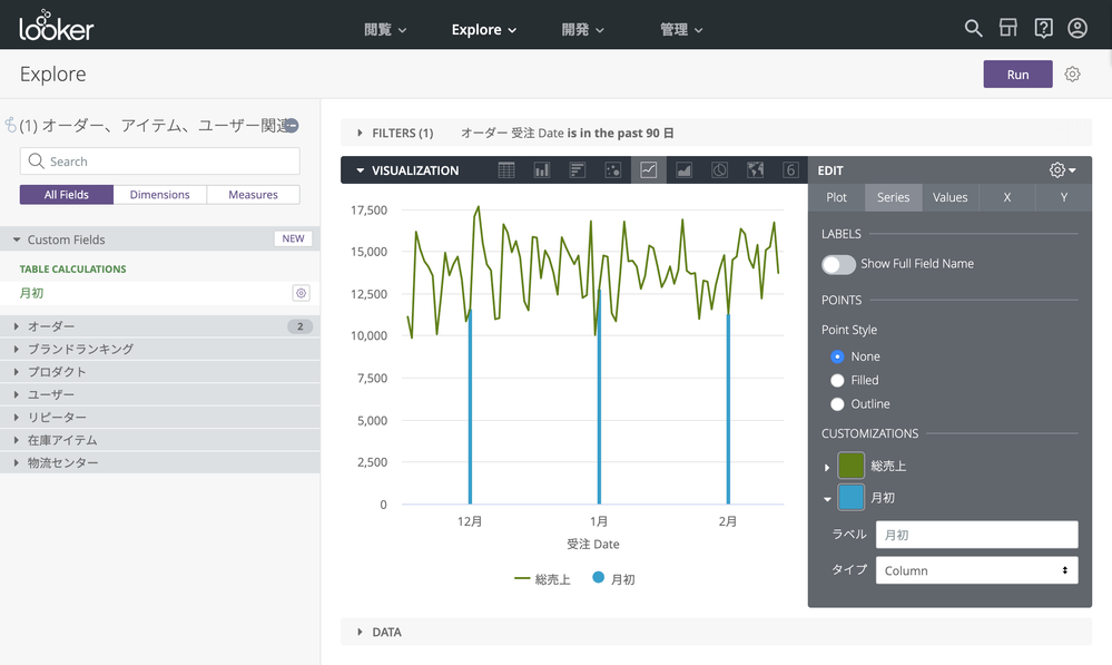

次にnullの部分のグラフの線が必要ありませんので、その部分を削除します。まずはじめに、グラフの設定画面を開き、「Plot」タブの「Plot Null Values」のトグルをオフにします。
次に、「Series」タブの「CUSTOMIZATIONS」のテーブル計算項目を展開し、「タイプ」を「Column」を選択します。そうすることで、強調したいところでグラフ上に縦線が引かれたように見えます。
次に、「Y」タブの「LEFT AXES」のテーブル計算項目を別の軸(例ではLeft 2)に移動し、さらに軸の設定で「Scale Type」を「Logarithmic」にし、軸の名前と目盛り表示のトグルをオフにして非表示にします。
次に、「Values」タブに移動し、「Value Labels」のトグルをオンにします。ただ、そうすると例のように最初のグループの値にもラベルが付いて見辛い状態になります。
「Value Colors」に「Transparent, blue」と入力し、最初のグループの文字を透明にし、第2グループのテーブル計算項目のみ色を指定して表示させるようにします。
これで特定日のみ値が表示されるグラフが完成です。
