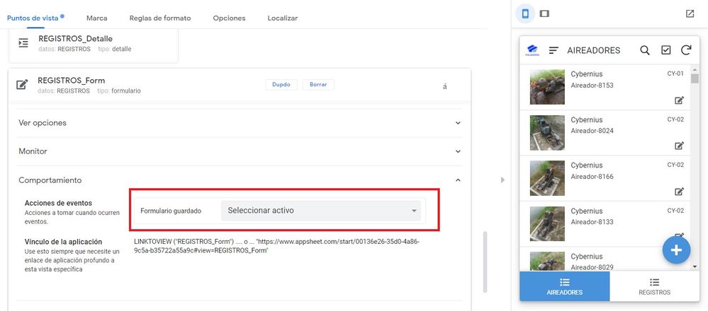

Tengo una tabla de nombre ACTIVOS, donde registro los equipos de una empresa. Entre los campos del equipo se encuentra el estatus el cual es variable, es decir, se actualiza al registrar datos en una tabla de nombre REGISTROS. Lo que busco es crear una automatización que al guardar los datos en la tabla REGISTROS se actualice el activo respectivo en la tabla ACTIVOS.
Ahora bien para ellos construí dos acciones:
1 Actualizar el activo
2 Seleccionar activo
En el REGISTROS.FORM coloque:
A pesar de ello no funciona, no actualiza y quiero que actualice el equipo en base a su serie ya que unica

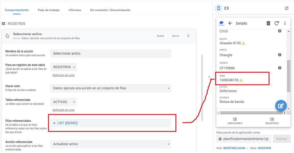

Hola,
Reemplaza la expresion en la accion Seleccionar Activo con lo siguiente:
SELECT( Activos[ID], [Serie] = [_THISROW].[Serie] )
reemplaza ID con el nombre de la columna que contiene el ID o Key de cada linea.
Intenta y me cuentas
Muchas gracias @Alejandra_Petro pude resolver el proceso que buscaba.
Mil gracias.

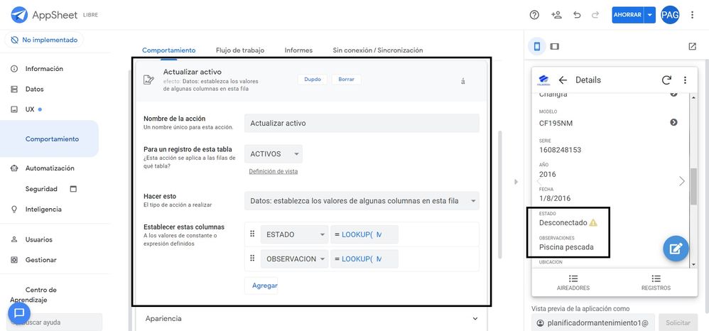

Hola! Jesus, perdón fijate que deseo realizar el mismo proceso que tú. Me puedes indicar como está realizado el LOOKUP del comportamiento Actualizar activo?. Por favor, llevo varios días investigando pero tu pregunta me resulta útil. Muchas gracias de antemano.
Hola, no se si ya lo resolviste, pero yo lo hice de esta forma
Select(Tabla[Columna], [Key] = [_THISROW].[Key])
Tabla[Columna] : Sería la tabla y columna de la que quieres obtener el valor
[Key] = [_THISROW].[Key] : Condición a cumplir para la obtención del valor anterior, en este caso indicamos que el Key de ambas tablas coincida.
Espero te sea de ayuda.

Perdón, en la imagen 1, donde consigna LOOKUP, cómo sería la fórmula completa?
Es decir, como hace referencia al último Registro en base al cual quiere actualizar el valor del Activo correspondiente?
Pregunto porque tengo un caso de uso similar, y el Lookup encontraría el primer registro de lo que sería la tabla Registro y no el último.
Quizá si pudiera compatir la fórmula que usa en la primera imagen (usando LOOKUP), se aclara mi duda.
Gracias, Marcos.
Ok, muchas gracias, con dos de esas funciones que mencionó pude  resolverlo con select() y max().
