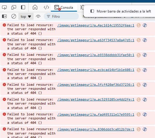

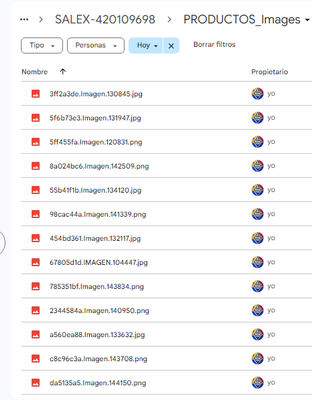

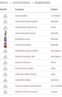

Buen día, gracias por tomarse el tiempo, mi caso es que si bien todo funcionaba con normalidad, un dia amanece y ya lasimagenes no se visualizan dentro de la app y es por algo interno de appsheet. porque las imagenes siguen estandoene la ruta original. Lo unico que he logrado par hacerlas ver de nuevo es cargarlas nuevamente, pero en vez de hacerlo en la carpeta corresponfdiente appasehet crea una carpeta nueva en la raiz de drive si mevo la carpeta appsheet busca la imagen asi!: appsheet.com/image/getimageurl?appName=SALEX-420109698&tableName=PRODUCTOS&fileName=PRODUCTOS_Images...   duplicando la carpeta. Por uqe appsheet asume eso??

Pero el detalle es que en mi caso la carpeta por defecto que vuelve a crear appsheet cada vez que incluyo una imagen esta por fuera de lo que debería ser la carpeta por defecto, es decir queda dentro de la carpeta data pero por fuera de la carpeta del prototipo, entonces yo tengo que mover la carpeta nuevamente y caigo en un bucle infinito!
EDITO: Hoy creo crpetas bajo una carpeta llmada content, incluso me duplica nombres de carpetas, pero no entindo nada es cosa de appasheet. Yo genero unos pdf que la ruta a guardo en una columna ahora no hay forma ni manera de que appsehett consiga la ruta

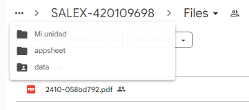

y este es elcontenifdo de la columna:/appsheet/data/SALEX-420109698/FILES/2410-058bd792.PDF
y esto a sonde va appsheet:
