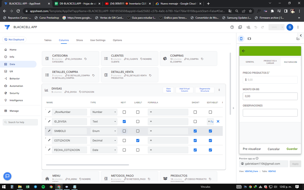

Saludos, espero me puedan ayudar. Tengo la tabla Ventas donde existe un campo que debe mostar el precio en una moneda, el cual debe ser multiplicado por la cotizacion en otra tabla Tasa de Cambio
Captura de pantalla (3).pngCaptura de pantalla (4).pngCaptura de pantalla (5).png
0 3 400
Te sugiero hacer que la llave de la tabla divisas sea una combinaciรณn entre la divisa y su fecha, luego en la tabla ventas haces un campo del tipo Ref que se complete con la divisa y fecha automaticamente y podrรกs hacer una dereference a la tabla divisas
Dereference expressions - AppSheet Help
Gracias amigo, fue de mucha ayuda la solucion que comento. Tema resuelto
