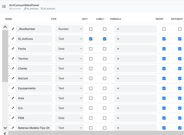

Tabla B ActConsumiblesPower -GSheet- Es dinamica. Cuando el tecnico que hace un servicio en un equipo ve que hay un dato mal an la "Tabla A" envia una "novedad" a traves de un nuevo registro en la "Tabla B". En Administracion se verifica y si el dato que envia el tecnico es correcto y si es asi se actualiza el Excel desde la PC

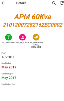

Aqui se ve el _Detail de la Tabla A. Hay tres acciones para la "tabla A"
La primera accion (verde) agrega una linea en la tabla B , y le pasa todos los datos necesarios a la tabla B , la segunda accion (Violeta) muestra el formulario que deberia mostrar este ultimo registro agregado para editar, y el tercer boton (marron)  hace las dos acciones anteriores con un solo boton .
