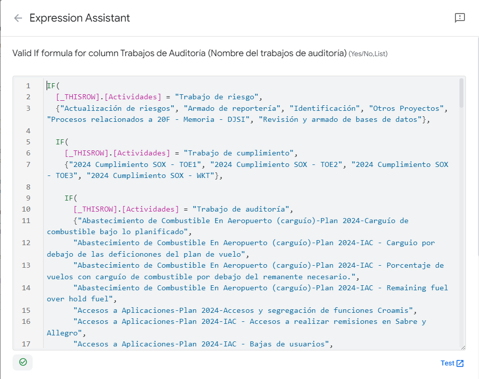

Este tiene la siguiente condicion en valid if:
if([_thisrow].[Actividades] = "Trabajo de riesgo",  {"prueba de trabajo de riesgo"},
  if([_thisrow].[Actividades] = "Trabajo de cumplimiento", {"prueba de trabajo de cumplimiento"},
     if([_thisrow].[Actividades] = "Trabajo de auditoría", {"prueba de trabajo de auditoría"},
Necesito ayuda para que se complete solo el campo, ya que la idea es hacer este proceso mas rapido.

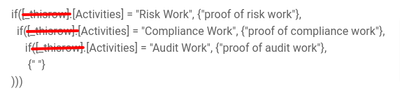

Hola, puedes mandar una captura de pantalla de la expresión dentro del editor?
Hola aqui dejo unas capturas de pantalla
FavoritosFavoritosFavoritosFavoritosCarga de horasCarga de horasCarga de horasCarga de horas
Do not dereference _THISROW. Doing so here can cause problems.
Use SWITCH() rather than nested IF().
SWITCH(
  [Activities],
  "Risk Work", {"proof of risk work"},
  "Compliance Work", {"proof of compliance work"},
  "Audit Work", {"proof of audit work"},
  LIST()

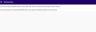

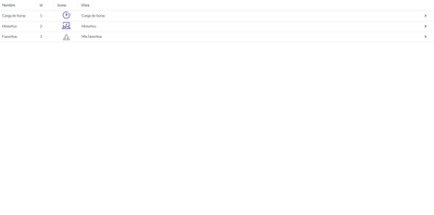

Paso 1, entrar en favoritos
Paso 2 seleccionar un item

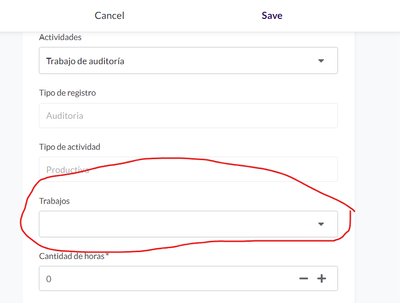

Deberia completar automaticamente con el mismo item seleccionado, pero no lo hace
My first thought is that the value you're passing isn't exactly one of the values allowed by the column's Valid if. Make sure the values are identical.
