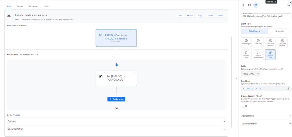

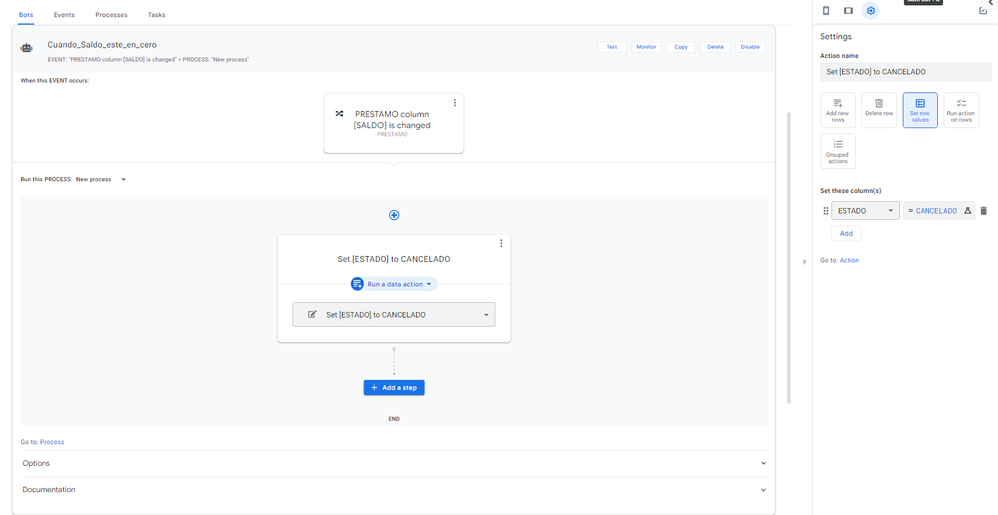

Busco ayuda con algo y es lo siguiente:
tengo una tabla que cuenta con los campos SALDO y ESTADO quisiera que cuando el campo saldo se encuentre en “0” automáticamente cambiara de estado ACTIVO a CANCELADO.
agradecería su ayuda e información al respecto, lo estoy intentando hacer por medio de un bot así, pero no se ejecuta cuando el saldo está en 0.
Agradezco la ayuda, mil gracias
