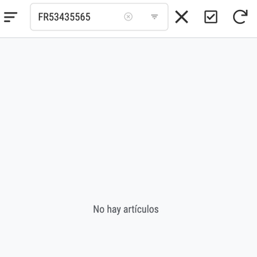

Lo que necesito es poder buscar el SERIAL de cualquier producto, que es una columna perteneciente a la tabla hija.
En la imagen estoy buscando el SERIAL en la tabla madre "VENTAS", claramente nunca lo va a encontrar porque la columna SERIAL esta dentro de la tabla hija "DETALLE DE VENTAS".
Como hago para poder buscar un dato de la tabla hija en el buscador de la tabla madre?
Espero haberme podido explicar, gracias!

Revisa la configuración de la vista representada en la siguiente captura de pantalla. ¿Incluye la columna [Related DETALLE_VENTASs]? Si no aparece esa columna en la pantalla, me parece bien posible que tampoco figure entre las columnas revisadas al usar el buscador.
Claro que aparece, la columna virtual [Related DETALLE_VENTASs] refleja lo que se muestra en la imagen (donde se ingresan los productos)
Pero el buscador de la tabla VENTAS sigue sin mostrar los resultados para el serial number. Deberia darme resultados.
Para mi, falta una columna virtual con una formula que traiga los datos de la tabla hija DETALLE DE VENTAS, pero nose como formularla.
