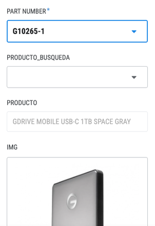

Aplique las formulas que me enviaste pero tengo 2 problemas:
-Cuando busco por PART NUMBER no completa el producto en la lista  PRODUCTO_BUSQUEDA.
-Cuando busco por PRODUCTO_BUSQUEDA completa el campo PART NUMBER pero si cambio el PART NUMBER, no lo hace.
Es justo lo que esperaba. No debe hacer falta ningún valor archivado en la columna producto_búsqueda--sirve únicamente para facilitar la búsqueda dentro del formuario.
