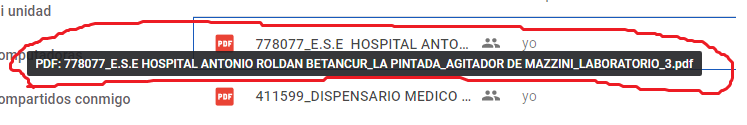

Espero se encuentren bien, acudo a ustedes con la siguiente duda, estoy generando un boot que me da como resultado un informe en un archivo pdf, la cuestion es que el archivo se guarda de forma correcta en la carpeta del drive con el nombre que le asigne, pero al momento de hacer la descarga directa desde la app con un boton que genere, el archivo se descarga bien pero con el nombre DOC 1 y no con el que se supone que deberia tener, entonces de igual forma me toca entrar al drive a descargar el archivo manualmente porque los necesito nombrados. Adjunto imagenes.
ARCHIVO GUARDADO EN DRIVE
ARCHIVO DESCARGADO DESDE LA APP
Uso estos dos botones, uno para generar el PDF y se guarde en drive y el otro para hacer la descarga directa:
