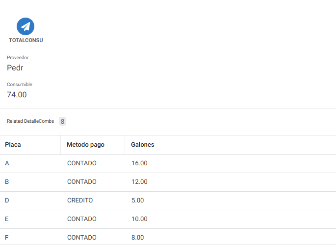

Dejo una imagen de como se ve la tabla Abastecimiento al ingresar datos en la tabla Detalle
Vista detallada de la tabla Abastecimiento y dentro de ella la tabla DetalleVista detallada de la tabla Abastecimiento y dentro de ella la tabla Detalle

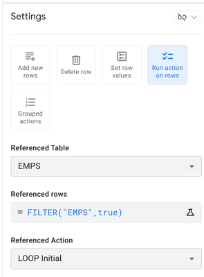

If I understand you correctly, a bot's step of type below (Run action on rows) can fire the action on Suppliers from the table Details.
