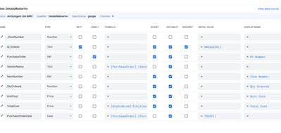

My Tables from:
To copy here in this table DetailsCOI

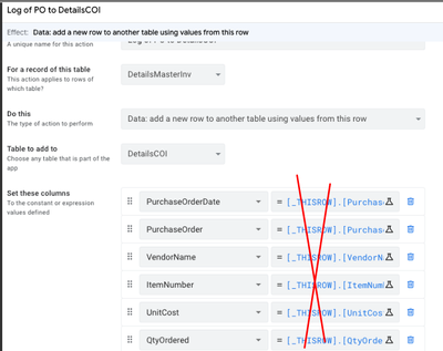

 Actions setup:
The VAlue expression I bring from the same table DetailsMasterINV

and the table that should be copied FROM > TO
 To here but the columns QtyOrdered and Id_Details not are copied

Remove all of these "[_THISROW]."s, and try it again.
Auf den ersten Blick fällt auf, dass für die Schlüsselspalte [Id-Details] keine Spalte gesetzt ist.
Es wäre auch ratsam, diese Spalte als erste Spalte festzulegen.
Yep, it was the problem!! thank you!!😀
Yep, that was the problem!!
