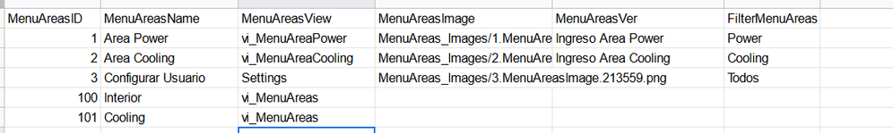

I have a MenuAreas table. It has only 3 rows

The option that I thought too (is not an elegant solution) is adding two rows into MenuAreas table with MenuAreasID = 100 and 101 and store on them the USERSETTINGS values (in this case Interior and Cooling) with a link to the same view (vi_MenuAreas) for get to do anythink.
But I can not find how to update the rows 100 ans 101 after I store the new data into USERSETTING table, because on this Ux I can not call to any action.

Tengo una tabla de menu llamada MenuAreas. Tiene solo 3 filas
Es mostrada por el view vi_MenuAreas con el tipo Galery
Desde aqui voy a otros views con una accion que contiene la instruccion LINKTOVIEW[MenuareasView].  La tercera linea redirige al view Settings (View del sistema para mostrar la tabla USERSSETTINGS).
Lo que necesito es poder mostrar en otros views lo seleccionado en la tabla USERSETTINGS  (por ejemplo en el view vi_MenuAreas) , mostrando las opciones seleccionadas.
Intente utilizar un dashboard, pero este tipo de vista no permite mostrar la tabla USERSETTINGS.
Otra opcion (no muy elegante pero que me serviria), seria crear 2 filas adicionales en la tabla MenuAreas con MenuAreasID = 100 and 101 y actualizar el campo MenuAreasName con el dato de Ubicacion y equipos seleccionado en USERSSETTINGS
Al menos de esta manera puedo ver lo que se selecciono en USERSETTINGS
Pero no puedo encontrar como actualizar el campo MenuAreasName de las filas cuyo ID sean 100 para ubicacion y 101 para equipos.
En resumen no encuentro la manera de guardar el dato seleccionado en USERSETTINGS en la tabla MenuAreas[MenuAreasName], debido a que el view Settings no cuenta con la posibilidad de crear una accion.

Cuando voy al View vi_MenuAreas (que muestra la tabla MenuAreas) , quiero tener guardados en la columna MenuAreasName el valor seleccionado en USERSETTINGS[Ubicacion] en la fila cuyo MenuAreasID = 100, y el seleccionado en USERSETTINGS[Equipos] en la fila cuyo MenuAreasID=101.
