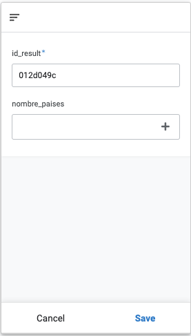

Im creating a dropdown menu using valid if, in the excel I have a tab just for the menu, so I type in the valid_if Menu[Country], and Im also using a enumlist. What i want is to be able to select multiple countries, but it says invalid entry, so it only allows me to pick 1 country, could you guys help me pls?

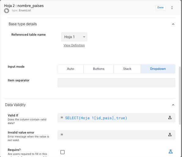

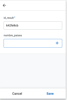

Hola @proyectotesis22 , se me ocurre algo como esto.

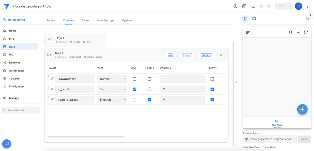

Primero cambiamos la base type a text
cambiamos la solicitud de la fórmula, ahora pedimos el nombre directamente y no la ID, me parece que no la usas (aunque deberías)

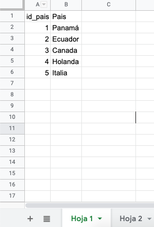

Hoja 1 con la columna que solicitas:

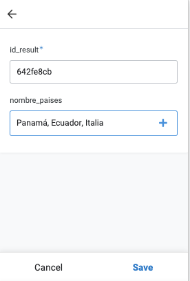

el resultado:

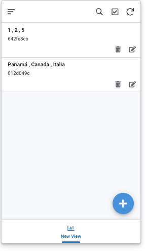

la hoja 2 con el resultado:
saludos amigo.

yes so for example I have in one of the sheet on Excel the column Country and on the other sheet I have Countries with different names of countries. So in appsheet I want to be able to select multiple countries, using valif if and ref but the thing is only allowing me to select 1 country of the list and not multiple

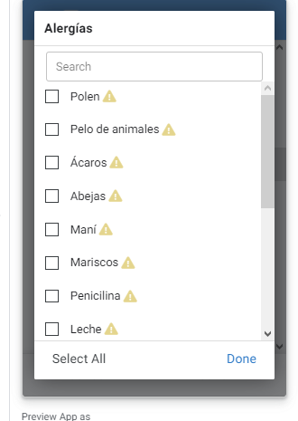

for example this is the other menu that i have so on valid if i have this expression SELECT(Menús[Alergía],TRUE) it lets me select multiple options but not save them it says invalid entry

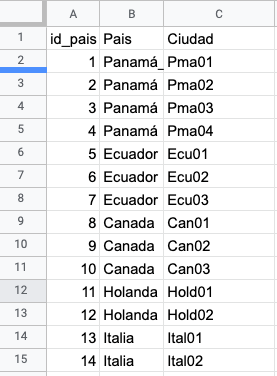

muchas gracias por responder  y si digamos en la hoja 1 donde tengo los nombres de los paises tambien tengo por ejemplo otra lista pero de ciudades. o sea la fila seria id_pais pais cuidad..... como hago para que al referenciar en la hoja 2 no me salga error y solo me salgan los paises mas no las ciudades?

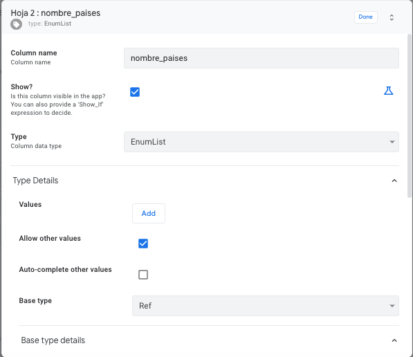

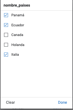

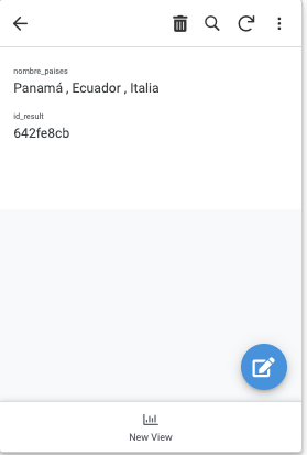

el resultado:

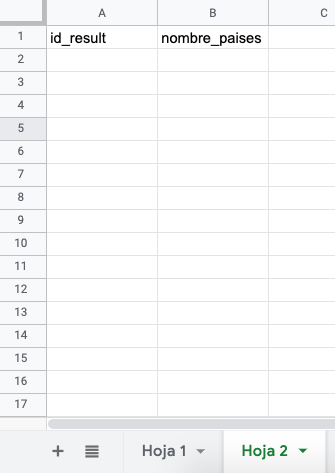

saludos amigo.
amigo muchas gracias, eres el mejor 🙂
