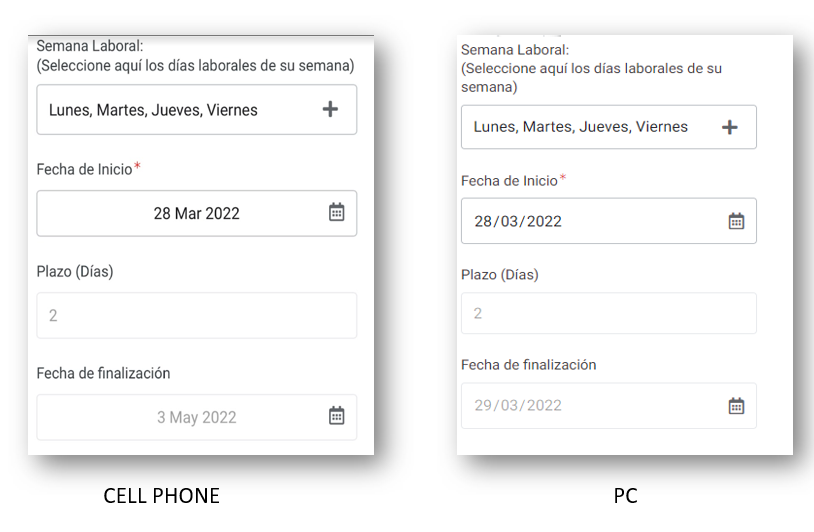

Friends, good afternoon, today I bring you a case that is currently happening to me with an app that calculates the completion date of works. While I work with the design of the App on PC everything turns out perfect, the dates it calculates are well calculated, it gives them to me in the format I request (29/03/2022)
The problem appears when I go to see the app on the phone, the date format shows me the month 3 "MAY" 2022, instead of showing me the number of the month corresponding to March (3).
Do you know what could be causing this desynchronization?

ERROR.pngBuen dรญa Joseph! perdรณn la demora, estuve tratando de probar, incluso he vuelto a hacer de cero todo.

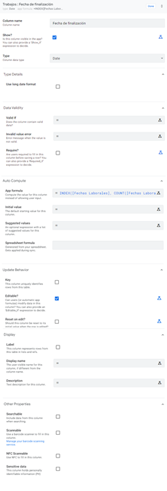

Esta es mi columna Fecha de Finalizaciรณn:
No se si se nota bien. Espero que sirva lo que mando sino aqui estoy para responder. Que tengan buen dรญa!

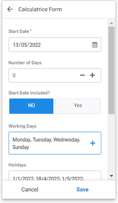

Acabo de agregar dos registros y funciona perfectamente. Hay algo que yo notรฉ que quizรกs en tu app no pasa. Te manodo captura de pantalla.
Obserba como aparecen los registros de la EnumList, por ejemplo:
Monday, Tuesday, Wednesday, etc.
La coma aparece a la izqierda y el espacio a la derecha. En mi caso es al revรฉs,
Monday ,Tuesday ,Wednesday ,etc. La coma aparece a la derecha y el espacio a la izquierda.
No se porquรฉ incluso he cambiado el "Item Separator" a " ,"
