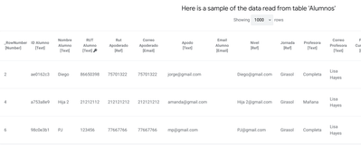

Hi, I have 3 tables: Alumnos, Profesoras y Classbook.
And in the Classbook table I have a Enumlist in Alumnos Ausentes, ref to a slice
I need that in Classbook form , when I select the Alumnos Ausentes dropdown, show me only the values of that Profesora.
My Alumno DB
What I'm missing?
0 29 737

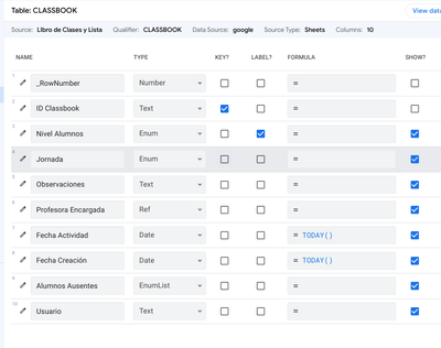

Y en la vista del Classbook tengo estas columnas

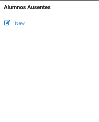

Puedes por favor mirar en el Editor? Va a la slice y prueba con "Preview Data" si la slice tiene filas o se muestra vacรญa.
Hola, no no aparece ningรบn dato.

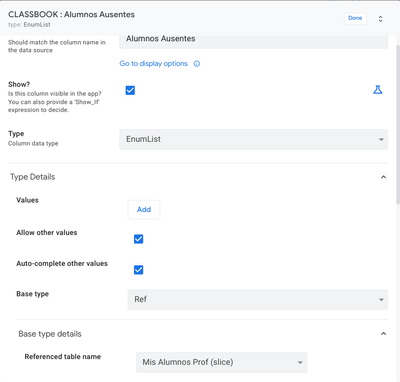

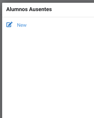

Cuando hago una REF directa al slice, me aparecen los datos de los alumnos asociados a mi correo, pero si hago eso con una ENUMLIST referenciada a la slice, no aparecen.
La slice tiene datos o no? ร‰sta es la pregunta, y no tiene nada que ver con el tipo de la columna.
Hola, si, tiene datos cuando utilizo mi correo como profesora
Y si pongo la opcion como REF directo

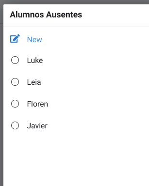

Si pongo ENUMLIST con REF al slice
En el campo Suggested Values de la columna, pon: Prof Alumnos[ID Alumno]

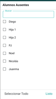

Hola, funcionรณ, pero pasa esto... debe ser algo sencillo de solucionar (creo desde mi desconocimiento)
Me muestra los valores correspondientes al usuario, pero tambien me muestra otros valores sin el nombre (solo el ID y con triangulo amarillo) que no corresponde al profesor.

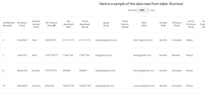

Mira, asรญ tengo todo configurado:

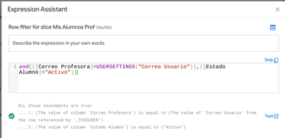

Slice: (tengo que considerar solo los alumnos activos para efecto de pasar asistencia)
En el form Classbook de la profesora Miriya
Pero, si cambio de profesora (Lisa), me muestra los triรกngulos amarillos
Que son los 3  alumnos de la profesora anterior
Y si vuelvo a la profesora inicial (Miriya), me muestra los que corresponde a ella mรกs uno de la otra profesora

Gracias. El uso de USERSETTINGS no es correcto para esta finalidad. Aquรญ estรก lo que, idealmente, deberรญas hacer; tambiรฉn teniendo en cuenta la futura evoluciรณn de la app.
  1. Idealmente, tendrรญas una tabla de Usuarios. Si la app se usarรก sรณlo por las profesoras y no hay otra funciรณn, entonces podemos utilizar la tabla existente de Profesoras.
  2. Construye una slice sobre la tabla de Profesoras, llรกmala por ejemplo actualProfesora. La "row filter condition" serรก:
       USEREMAIL() = [Correo Profesora]
  3. En la slice Prof Alumnos (o Mis Alumnos Prof?) pon su "row filter condition" asรญ:
       AND(
         "Activo" = [Estado Alumno],
         USEREMAIL() = ANY(actualProfesora[Correo Profesora])
  4. En los campos "Valid if" y "Suggested Values" de tu columna EnumList, pon:

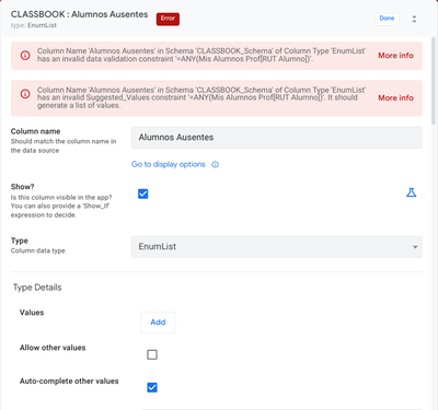

Hola, hice lo que me dijiste y me arroja este error
Puse el [Rut Alumno] debido a que ese es el KEY de la tabla. Y la Slice ahora se llama Mis Alumnos Prof.
Muchas gracias por todo el tiempo, ya me da vergรผenza seguir molestando.
Error de copy/paste, disculpa, ya lo he corregido. Elimina ANY().
