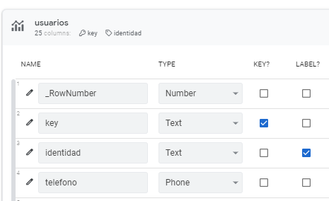

En Appsheet la columna principal o “Key” está marcada de esta forma, solo debes navegar al apartado Data>Columns y seleccionar la tabla que desees.
Este es un ejemplo de mi tabla Rubros que tiene una columna llamada key pero podria tambien llamarse “llave”. Sin embargo, nombrar bien las columnas en ingles como (key, latlong, image, name, signature, email, phone) es beneficioso porque así appsheet las identifica y las marca con su tipo de dato para que no tengas que hacer mas trabajo.
