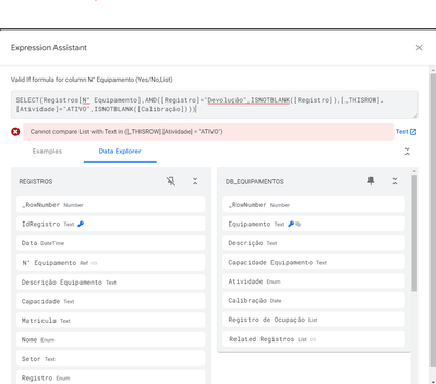

Eu ja tentei de varias formas fazer essa formula funcionar, so que ate agora o appsheet não funcionou, adicionei as colunas "calibração e atividade" com colunas virtuais e mesmo assim não consigo chegar a um resultado , não consigo montar uma expressão. segue foto:

What are you trying to do? What is the expected result of the formula?
Eu estou tentando usar algo do tipo:
SELECT(Registros[N° Equipamento],AND([Registro]="Devolução",ISNOTBLANK([Registro]),[_THISROW].[Atividade]="ATIVO",ISNOTBLANK([Calibração])))
But what are you trying to do? What is the goal? How does your formula not work?
O Objetivo e ela pesquisar na tabela Db_Equipamentos na coluna equipamentos:
1 - na coluna Registro célula para igual a "Vazio"
2 - na coluna Registro célula para igual a "Devolução"
3 - na coluna Atividade célula para igual a "Ativo"
4 - na Coluna Calibração célula para igual a "vazio"
You may need to use IN() to fix the error shown.
https://help.appsheet.com/en/articles/2357277-in
desculpe minha ignorância, mas não vejo como conseguir usa-la
There error is "cannot compare text to list". "ATIVO" sure isn't a List, it is Text. That means your [Atividade] column must be a List. Read the help article and put them together.
