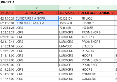

Hola. Tengo un formulario con varias referencias a otras tablas. Observó que Sheets guarda el ID de las tablas referenciadas a pesar de que en la app si muestra correctamente las etiquetas o "Label"
En la imagen anterior se observa como en las primeras dos filas, sheet si mostro correctamente la etiqueta y no el ID; En otras columnas también toma correctamente el nombre pero en la mayoría muestra es el ID. ¿Cómo podría cambiarlo?

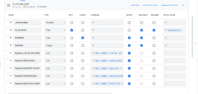

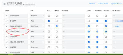

Por ejemplo esta es la columna   y tabla  de Clinica_CMC
A continuacion la tabla del formulario a donde llegan los valores:

Gracias. Estuve revisando la información y estudiando un poco sobre las referencias que crea appsheet. Aun así, no logro interpretar mi error; anexo una vista de detalle de las columnas con el fin de poder ahondar un poco mas en la respuesta.
hola @OfLegend ,
entiendo que creaste unas referencias desde otra tabla a esta, lo que lleva Appsheet a crear esta columna, que es una reverse reference, o bien simplemente la has creado usando la expression REF_ROWS()Si lo miras en detalle, esta columna es de tipo LIST. Una columna de tipo LIST puede tener de cero (vacía) a mucho elementos. ¿Qué elementos? en este caso son todos los IDs de la otra tabla que están referenciados con la row de esta columna. Es un poco lioso al principio así que ayúdate visualmente. Si usas el Expression Assistant podrás ver el contenido de esta lista. Por ejemplo, en la App que te mencioné, esto es lo que verías:
En este caso, el REF_ROWS() nos da una lista de un solo valor, que se corresponde al KEY de la ROW en la otra tabla, FORM, que está referenciada con la ROW de la tabla PERSON. El Key, no el Label.
Si trabajas con REF_ROWS() usa el ID que te proporciona en una formula como LOOKUP para que puedas obtener el valor en la columna que quieras. Si quieres hacer una deference sencilla, entonces tienes que crear la referencia en "sentido directo" y no inverso (como las que están creadas en la APP mencionada, desde FORM a PERSON), de este tipo:

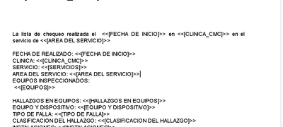

En sintesis, lo que pretendo es generar un reporte mediante bots pero como a sabras, al reflejar los "keys" y no los "label" el reporte no se entenderá:
¿Alguna sugerencia de como podría implementarlo?
