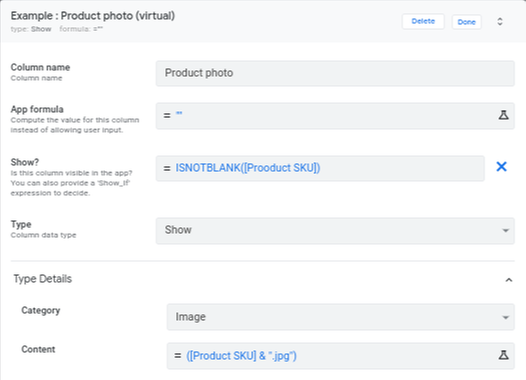

I imagine you’d use a column of type Show, a Category of Image, and a Content expression that points to the appropriate existing product photo.

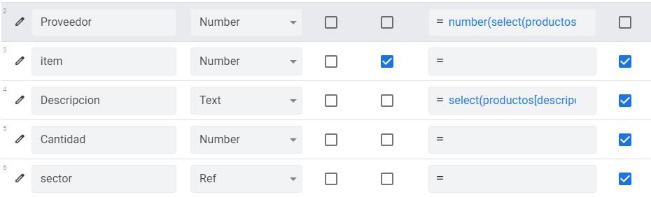

Hola Steve, gracias por tu respuesta. no logre resolver el problema. detallo los datos de mi app
Esta es mi base de datos . de donde obtiene la información el formulario Inventario y donde están las imágenes .
necesito realizar lo siguiente : ver la foto del producto para confirmar que el producto cargado coincide con el de la foto. (solo ver la foto)
todo lo cargado en este formulario se guarda en Inventario1.

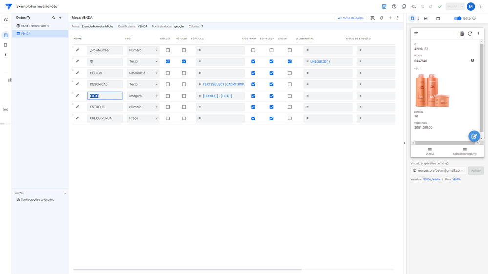

Olá, Rami1, tudo bem?
Eu acho que entendi seu caso.
Então, Vou tentar demonstrar aqui o que eu fiz pra ver se eu consIgo te ajudar, ok!
Eu criei os mesmos campos que você tem (a finalidade talvez não seja a mesma, mas o propósito) e chamei uma tabela (inventário) de VENDA e outra tabela de CADASTROPRODUTOS.
Em CADASTROPRODUTOS criei os campos, ID, CODIGO, PRODUTO, DESCRICAO e FOTO.
Ele irá receber as fotos dos produtos.
Quando cadastrar nele, as fotos já estarão disponíveis.
Veja que os campos FOTOS dá pra você clicar e incluir a foto de acordo com o produto. Veja....
Daí, ele fica cadastrado.
Agora, você tem de criar uma coluna FOTOS no formulário onde quer que apareça a foto/imagem.
e colocar na fórmula o campo [CODIGO].[FOTO], onde irá trazer a foto, à medida em que selecionar ou digitar o código.
Não esqueça de colocar o campo CODIGO em VENDAS como REF, uma vez que, ele buscará os códigos que foram digitados em CADASTROPRODUTO.
Agora vou lhe mostrar como ficou...
Lembrando que os códigos, gerei pela método aleatórioentre, ok Somente para demonstrar isso aqui.
Viu que quando selecionei o código, a foto apareceu?

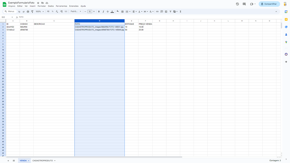

Após salvar, olha como fica...
Tudo bem?
Vou demonstrar ao vivo como ficou...
