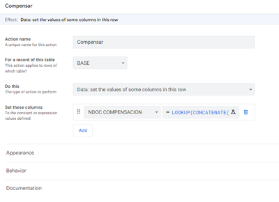

Hola, vengo nuevamente con mis preguntas un tanto extrañas.
Vamos por orden.
1.- Tengo una tabla con registros que el usuario me va ingresando desde un formulario.
2.- Luego se actualiza el valor de algunas columnas, al ingresar cierta Información al registro.
3.- Mi problema es que luego de esto, no tengo ninguna otra acción que ejecutar, pero debo hacer un lookup a otra tabla para extraer un dato especifico.
Al crear la accion, esta queda definida para ejecutarse sobre las filas que el usuario seleccione, pero yo necesito que se ejecute sobre todas las filas (para validar todos los registros)
Cualquier ayuda sera bienvenida.
Saludos

No, ya probe el bot, y no me sirve, porque al cambiar el evento a Schedule...
Perdon, dejé ahi mismo lo que estaba escribiendo porque al intrusear en el bot, pude configurar la acción... Solo debia activar la opcion "ForEachRowInTable"
Gracias @SkrOYC
La otra opción es ejecutarlo una vez (sin un bot schedule) pero con una acción que se dispare en varias filas (Execute an action on a set of rows)
