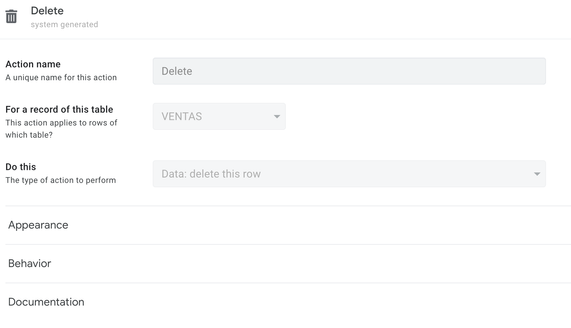

Tengo una tabla madre llamada VENTAS y su tabla hija llamada DETALLE_VENTAS
Dentro de la tabla madre VENTAS, en Behavior > Actions > Delete > Only this condition is true
Necesito una formula que solo permita eliminar (Delete) si la columna [CANTIDAD] de la tabla hija DETALLE_VENTAS es igual a cero,  DETALLE_VENTAS([CANTIDAD]=0)
Si la columna [CANTIDAD] es mayor a cero, que no aparezca la opcion de eliminar la entrada.
El problema que tengo es que nose como relacionar las tablas y formular para que la accion Delete de la tabla madre VENTAS pueda obtener los datos de la tabla hija DETALLE_VENTAS en la columna [CANTIDAD].
Gracias!

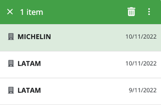

Si en la tabla hija DETALLE_VENTAS la cantidad de productos es igual a cero
Permitir que se pueda eliminar la entrada de la tabla madre VENTAS
En caso de que en la tabla hija DETALLE_VENTAS la cantidad de cualquier producto sea mayor a cero, no permitir eliminar la entrada en la tabla madre VENTAS
