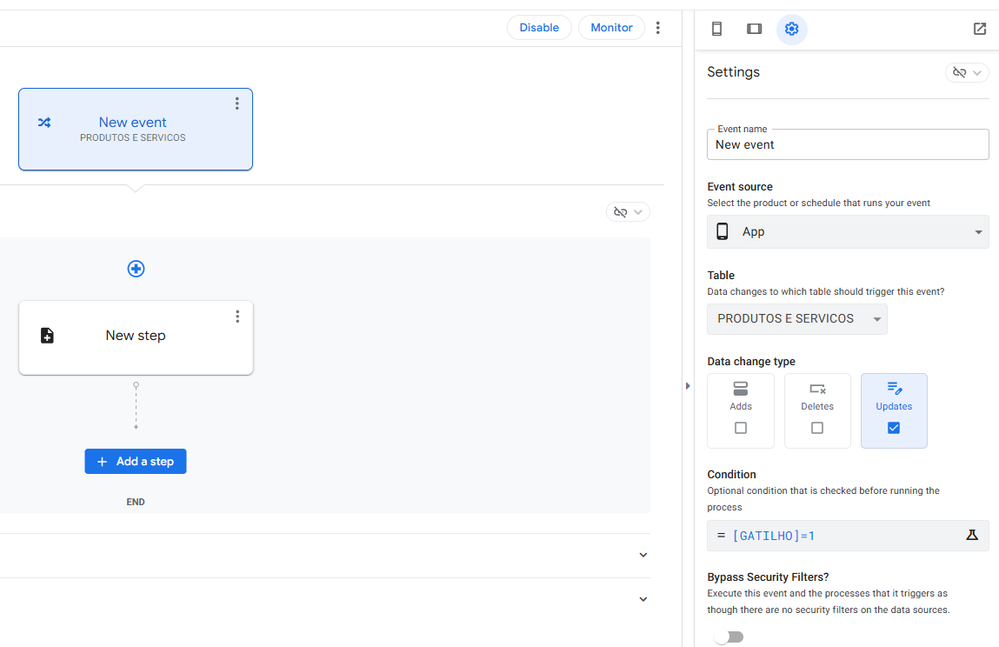

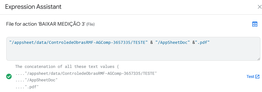

Bom dia, estou tendo um problema ao abrir um relatório pdf que foi gerado, o arquivo normalmente é criado no Google Drive, mas ao abrir via appsheet ocorre o erro, notei que o diretório fica assim: <div>' e no final o pdf fica assim: AppSheetDoc.pdf'. Preciso de ajuda, o que poderia ser?
Bom dia, estou com problema ao abrir relatório em pdf que foi gerado, o arquivo é criado normalmente no Google Drive, mas ao abrir pelo appsheet acontece o erro, notei que o diretório fica assim: <div>' e no final o pdf fica assim: AppSheetDoc.pdf'. Preciso de ajuda, o que pode ser?clip_240715_085450.pngclip_240715_085540.pngclip_240715_085552.pngclip_240715_085611.png

Is google sheet and pdf files are in same folder ?
No, Google Sheet and PDF files are in separate folders.
Sua dica funcionou, problema resolvido, coloquei a folha e a pasta pdf na mesma pasta Appsheet e deu certo. Muito Obrigado!
