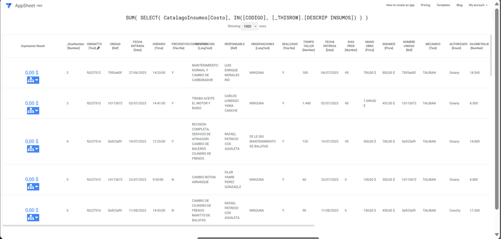

Hola buenas tardes, por favor me podrían apoyar con este problema que tengo al querer sumar únicamente los valores que seleccione de un EnumList (DESCRIP INSUMOS), los valores del EnumList vienen de la Tabla "CatalogoInsumos" de la Columna [Costo], el resultado de los valores seleccionados me los ponga el la columna "Insumos" del formulario. Anexo este código, pero con este código me suma toda la lista del "CatalogoInsumos" que hay en la columna "Costo" y no la que selecciono en el EnumList

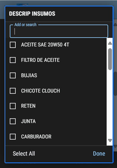

Hola buen dia!!! Este seria el EnumList
Este seria el test del código que tengo en "Insumos"

Ya veo el problema.
Intenta cambiar El primer argumento de IN() a [CODIGO]
uff ahora no me suma nada!
Muestrame una prueba de ese código

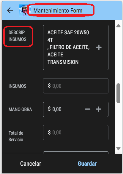

Dónde está tu columna de EnumList?
Se encuentra en la hoja de Google Sheet y se llama mantenimiento, la columna se llama "DESCRIP INSUMOS"

Gracias!!! Ya quedo, mira cambie la primera instruccion del IN, la formula quedo asi y funciona bien
SUM(SELECT(CatalagoInsumos[Costo],IN([DESCRIPCION], [_THISROW].[DESCRIP INSUMOS])))
Esta es la extructura de la Hoja CatalogoInsumos, el EnumList seleccionaba los datos de la DESCRIPCION, ya quedo, muchas gracias por tu tiempo!!
