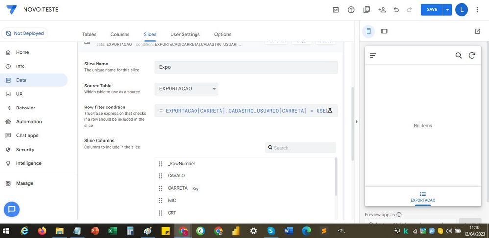

Estou fazendo um APP para os motoristas verificarem o status de seus carregamentos, tenho a planilha que é a base com todas as informações, não estou autorizado a fazer que o usuário veja apenas seu carregamento.

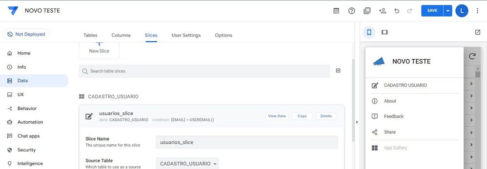

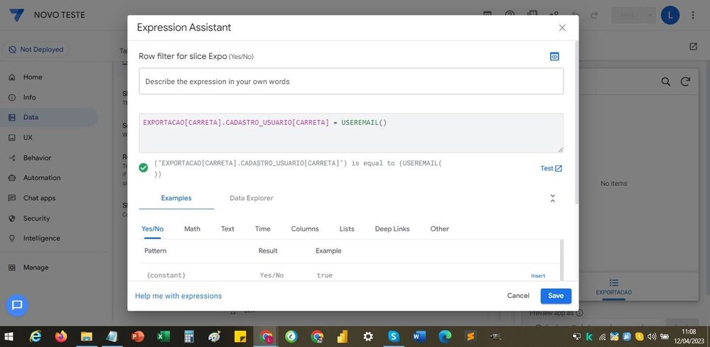

Na aba exportação tem a coluna Placa e nome do Motorista Que é o mesmo do cadastro, criei um SLICE, onde no campo  Row filter condition ficou conforme a imagem abaixo.
Olhei algumas orientações e testei, porém não consegui fazer que procura somente a placa do motorista logado.
Se puderem me auxiliar, desde já agradeço.

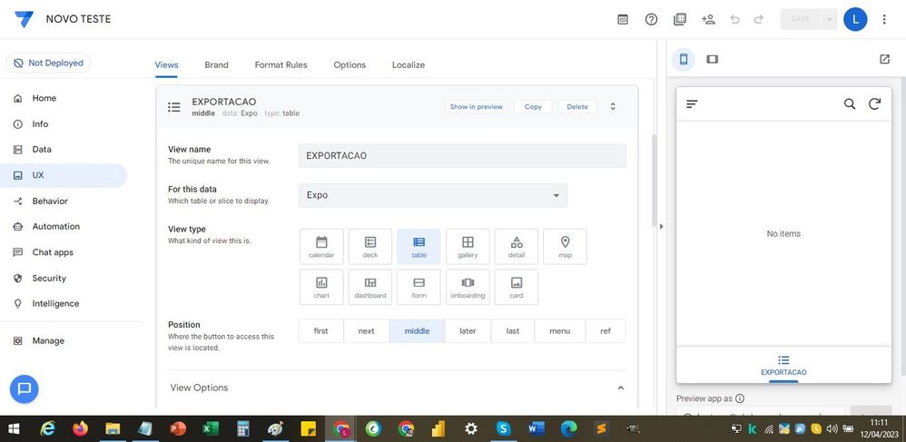

You have created a slice for the Users table. What you need to do instead is create the slice for the the EXPORTACAO table, and link the app view to this slice, not to the table.

Obrigado por responder, fiz as alterações , porem agora não aparece nenhuma placa quando atualizo o APP na consulta, conforme telas abaixo, o que posso estar fazendo de errado?
No SLICE Expo coloquei na condição para filtrar pela coluna CARRETA e fiz a vinculação.
Agradeço pela suporte.
