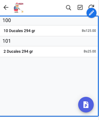

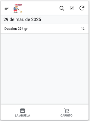

Si de algo sirve les comparto que para hacerlo ahora estoy usando un boot, para que funcione tuve que crear otra tabla que se relaciona con la tabla ventas, y creando una acción que sume los productos que coincidan con la fecha y el item es que puedo hacerlo; pero extrañamente algunas veces falla y deja de sumar.
Les muestro lo que me hace el boot: En la captura pueden ver el pedido 100 y 101, dos pedidos del mismo producto que suman 12 unidades.
Lo que hace el boot es darme el total de las unidades vendidas o pedidas de ese producto
