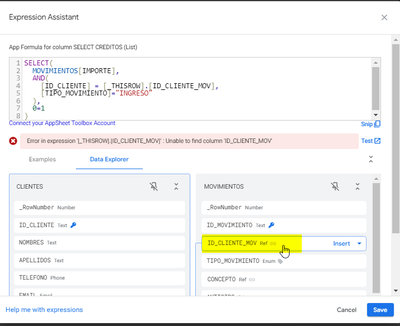

Te agradezco nuevamente la ayuda que me estas brindando. No obstante estoy obteniendo este error:
Me corrijo... pensรฉ que podria realizar el calculo con una columna virtual en la tabla CLIENTES... pero por lo visto debi hacerlo desde la Tabla MOVIMIENTOS, y luego de ser necesario trasladar el valor a una columna virtual en CLIENTES.
Puede ser?
Al menos, asi funcionรณ, jeje...
