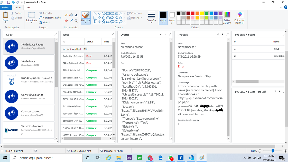

Tengo un error en un webhook gracias por la ayuda
El error es el siguiente:
Error encountered in step with name [en camino calmebot]: Error: The webhook url 'https://api.callmebot.com/whatsapp.php?phone=+5213411767618&text=&ENCODEURL([nombre])&apikey=357872 is not well formed
Me pueden ayudar gracias!!!

Please post a screenshot of the error message.
Thank you!
Your URL:
contains expression elements, which may not occur directly in URLs. Iโ€™m guessing the URL is included in a template. If so, try replacing what you have now with this:
https://api.callmebot.com/whatsapp.php?phone=+5213411767618&text=&<<ENCODEURL([nombre])>>&apikey=357872
mi url esta incluida aqui:
Ah, youโ€™re using a feature I have no experience with. It appears a fixed URL is required there, so you cannot use it as you want. Iโ€™m afraid I have no alternatives to offerโ€“I have no practical experience using AppSheet to interact with external APIs.

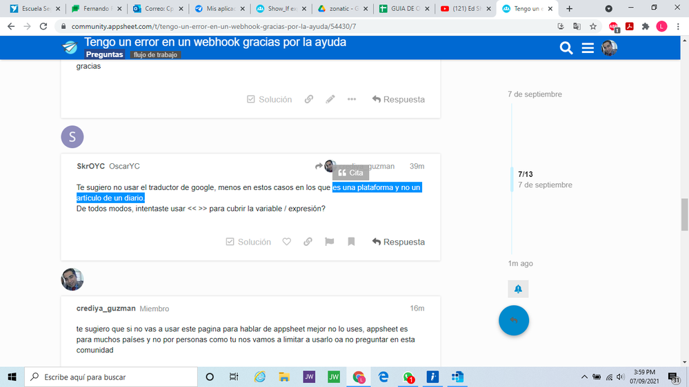

Te sugiero no usar el traductor de google, menos en estos casos en los que es una plataforma y no un artรญculo de un diario.
De todos modos, intentaste usar << >> para cubrir la variable/expresiรณn?
te sugiero que si no vas a usar este pagina para hablar de appsheet mejor no lo uses, appsheet es para muchos paises y no por personas como tu nos vamos a limitar a usarlo o a no preguntar en esta comunidad

  1. Sugiero no usar el traductor en la plataforma ya que es impreciso y te puede generar mucha confusiรณn. Debido a esa imprecisiรณn es mรกs รบtil en cosas poco relevantes o no tan cruciales como leer el artรญculo de un periรณdico.
  2. Mi comentario es totalmente relacionado con AppSheet, ya que al traducir el editor te puede generar confusiรณn e inducir a errores
  3. AppSheet es para todos y para nadie a la vez. Hoy es una plataforma en inglรฉs para quienquiera que pueda y quiera usarla
lamento mucho tu molestia amigo soy miembro de esta comunidad a un lado de mi nombre dice โ€œmiembroโ€ entonces seguire usando la comunidad para enriquecer mis aplicaciones, y aunque no sepa ingles me ha ayudado mucho esta comunidad asi que seguire usandola y usarรฉ el traductor y nunca lo he visto como un diario o un periodico si ese es tu caso pues lo lamento amigo
gracias por las sugerencias
