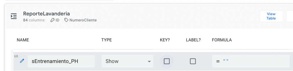

Saludos @Tecnopica,
Hay unos campos tipo Show que puedes utilizar para este mensaje. Lo puedes crear creando una columna virtual.
En la definiciรณn del campo le puedes en Category = Text
En Content le colocas la formulas que ya tienes pero dentro de un IF para que asรญ muestre el texto segรบn el estado.
IF(AND([ITEM]=FALSE,[TOTAL TIKECT]<0),"Click en el carrito",
IF(AND([ITEM]=TRUE,[TOTAL TIKECT]=0),"Un momento por favor...",
IF(AND([ITEM]=TRUE,[TOTAL TIKECT]>0),"Calculo de su pedido...","")))

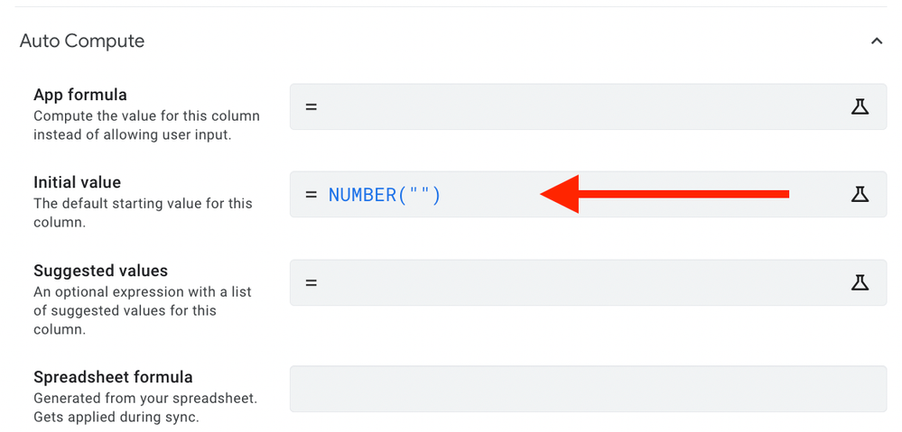

Que valor inicial tiene [TOTAL TIKECT]? Revisa y confirma que la primera funcione.
De momento, y espero que funcione sin problemas, encontrรฉ la soluciรณn.
Todo pasa por crear una acciรณn que actualice el campo [ITEM] despuรฉs de entrar a seleccionar los "lotes" y convierta su valor de FALSE a TRUE.
Asi la prรณxima vez, cuando regrese al formulario CLIENTES_Detail  desde el Form (tabla ORDENES) la linea que cumple VERDADERO en las dos expresiones es la segunda y darรก el siguiente mensaje:
"Un momento por favor...."
Una vez calculados los campos y actualizados  el valor de [TOTAL TIKECT]>0 y el campo [ITEM] sigue siendo TRUE, por tanto la linea que cumple las dos condiciones es la tercera y darรก el mensaje :
Muchas gracias por tu tiempo y atenciรณn.
Recibe un cordial saludo.
Hilo finalizado.

Saludos @Tecnopica,
Hilo finalizado.
