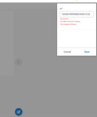

Buen dia actualmente estoy trabajando en una forma donde ingresan un datos por medio de un input a [OF] y tengo tres preguntas:
-Es posible que solo permita escribir la cantidad de caracteres que yo le indique, es decir mi dato debe tener 8 dรญgitos y ya no permita poner mas como lo muestro en la imagen.
-Es posible personalizar mas la vista del INPUT, forma, tamaรฑo, ubicaciรณn, etc...
-Existe manera de mandar ventanas pop o emergentes con anuncios mas vistosos que solo las letra en color rojo cuando la validaciรณn es incorrecta?

I'd call that a bug. Please contact AppSheet Support for help with this.
@EdgarMendoza wrote:
It is possible that it only allows you to write the number of characters that I indicate, that is, my data must have 8 digits and it does not allow you to put more as I show it in the image.
Is there a way to send pop or pop-up windows with more eye-catching ads than just the red letters when the validation is incorrect?
No; what you have now is the best you can get.
si ese dato lo marque de la siguiente manera y me sigue permitiendo poner mas dรญgitos como se muestra a continuaciรณn
