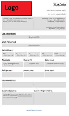

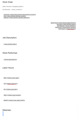

On this Part 2 I'm going to drive you through some of the core CSS tricks that will take your reports to a next level; I'm serious about this.
In order for this to work, I made a sample app that I posted as a resourse/tip/trick as it's own.
Book writting and publishing via AppSheet
It's rather simple app, the complex part resides on the HTML/CSS template that makes the final result, and that's the part we are going to concentrate here.

Buen día, vengo con una consulta, cuando hago la maqueta desde la web se ve con todos los estilos pero cuando la agrego en appsheet mucho de estos estilos desaparecen. Sabrían decirme que es lo que no esta soportando appsheet de mi código CSS? Cuando lo subo y reviso tanto el monitor como el test del bot no me figura ningún error.
Dejo el repo abajo.
Desde ya muchas gracias!
https://github.com/Joaquindati/Reportesappsheet/blob/main/Worjorder
pd: Se que las funciones están comentadas, ahora me estoy centrando mas en los estilos.
Mi estilo:
Estilos cuando lo subo a appsheet:
Estás usando la opción "Preview"?
Intenta generar un reporte propiamente tal para concluir si es que los estilos se pierden o no
Por otro lado, asegúrate que el archivo sea .html; no estoy seguro si esto generará o no problemas, pero puedes probarlo
Sin cuando lo visualizo con "Preview" me aparece sin estilos (2da imagen), pero me di cuenta que es que estaba agregando el archivo de una manera que me lo tomaba como un .doc
Muchas gracias por responder!
