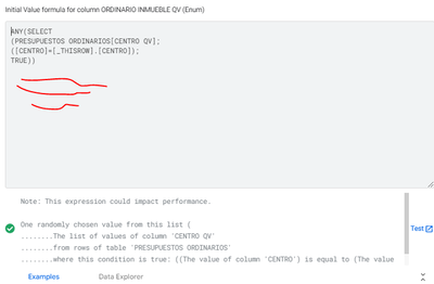

Hola!!!
¿Es posible escribir texto en las formulas cuya única utilidad sea explicar la estructura, pero que no tenga valor a la hora de aplicar la fórmula?
Gracias!!!

Gracias por responder.
Perdon porque no me he debido explicar. Lo que yo quiero es escribir texto explicativo en la caja de formulación, pero sin que tenga implicaciones en el funcionamiento posterior de la fórmula.
Gracias.

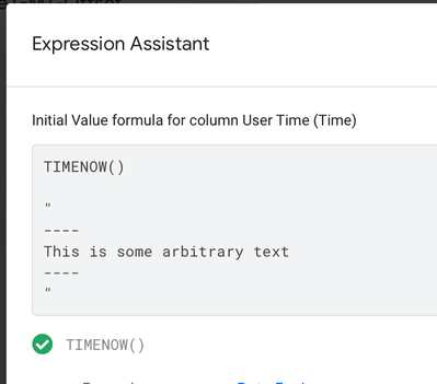

From experience, yes you can, but I have not seen it in the documentation, so use carefully.
It seems that once the expression returns its expected value, Appsheet ignores anything after the expression, especially when surrounded by double quotes.
