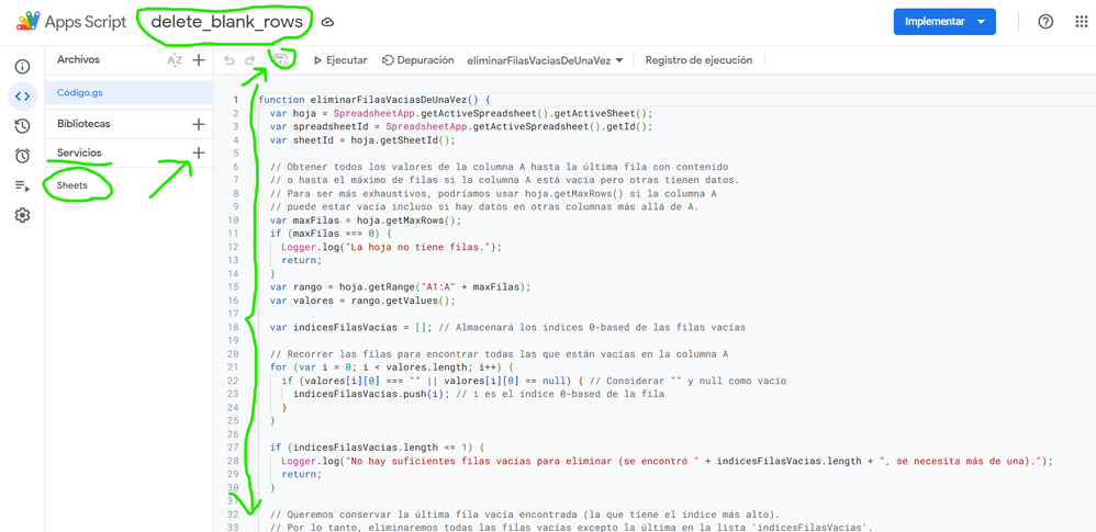

function eliminarFilasVaciasDeUnaVez() {
  var hoja = SpreadsheetApp.getActiveSpreadsheet().getActiveSheet();
  var spreadsheetId = SpreadsheetApp.getActiveSpreadsheet().getId();
  var sheetId = hoja.getSheetId();
  // Obtener todos los valores de la columna A hasta la última fila con contenido
  // o hasta el máximo de filas si la columna A está vacía pero otras tienen datos.
  // Para ser más exhaustivos, podríamos usar hoja.getMaxRows() si la columna A
  // puede estar vacía incluso si hay datos en otras columnas más allá de A.
  var maxFilas = hoja.getMaxRows();
  if (maxFilas === 0) {
    Logger.log("La hoja no tiene filas.");
    return;
  var rango = hoja.getRange("A1:A" + maxFilas);
  var valores = rango.getValues();
  var indicesFilasVacias = []; // Almacenará los índices 0-based de las filas vacías
  // Recorrer las filas para encontrar todas las que están vacías en la columna A
  for (var i = 0; i < valores.length; i++) {
    if (valores[i][0] === "" || valores[i][0] == null) { // Considerar "" y null como vacío
      indicesFilasVacias.push(i); // i es el índice 0-based de la fila
  if (indicesFilasVacias.length <= 1) {
    Logger.log("No hay suficientes filas vacías para eliminar (se encontró " + indicesFilasVacias.length + ", se necesita más de una).");
    return;
  // Queremos conservar la última fila vacía encontrada (la que tiene el índice más alto).
  // Por lo tanto, eliminaremos todas las filas vacías excepto la última en la lista 'indicesFilasVacias'.
  // 'slice' crea una nueva lista con los elementos a borrar.
  // El último elemento de 'indicesFilasVacias' es el que se conservará.
  var indicesParaBorrar = indicesFilasVacias.slice(0, indicesFilasVacias.length - 1);
  if (indicesParaBorrar.length === 0) {
    Logger.log("Después de la lógica de 'conservar una', no quedan filas para borrar.");
    return;
  // Crear las solicitudes de eliminación para la API
  var requests = indicesParaBorrar.map(function(rowIndex) {
    // rowIndex es 0-based y se refiere a la fila real en la hoja.
    return {
      "deleteDimension": {
        "range": {
          "sheetId": sheetId,
          "dimension": "ROWS",
          "startIndex": rowIndex,  // 0-indexed, inclusivo
          "endIndex": rowIndex + 1 // 0-indexed, exclusivo
  // ¡Importante! Para evitar problemas con el cambio de índices durante la eliminación,
  // las solicitudes de eliminación deben procesarse de abajo hacia arriba (índices más altos primero).
  // Por eso, ordenamos las 'requests' en orden descendente según 'startIndex'.
  requests.sort(function(a, b) {
    return b.deleteDimension.range.startIndex - a.deleteDimension.range.startIndex;
  // Ejecutar la operación por lotes
  try {
    Sheets.Spreadsheets.batchUpdate({ "requests": requests }, spreadsheetId);
    Logger.log(indicesParaBorrar.length + " filas vacías eliminadas de una vez.");
  } catch (e) {
    Logger.log("Error al eliminar filas: " + e.toString());
    SpreadsheetApp.getUi().alert("Error al eliminar filas: " + e.toString());
Process
Show More

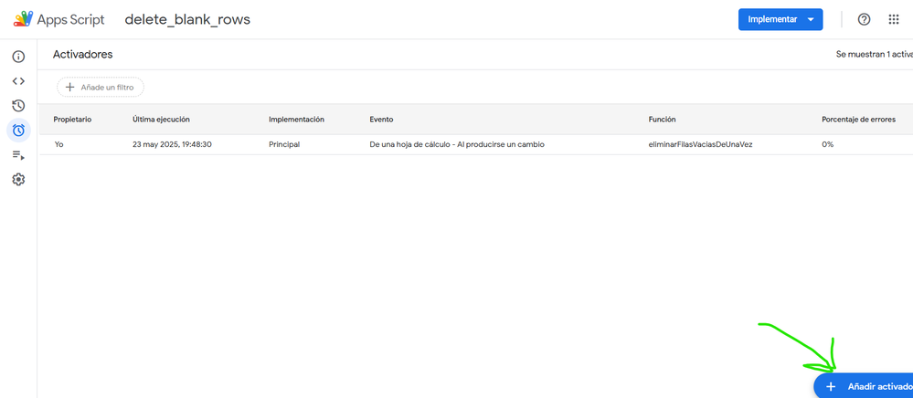

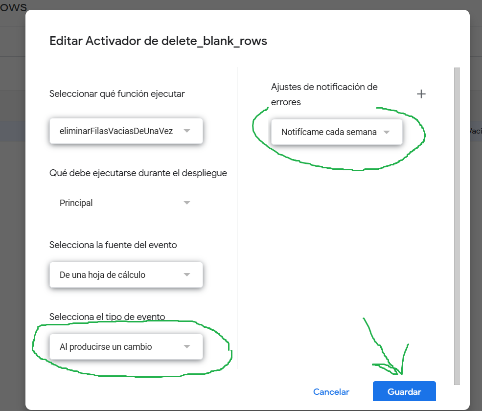

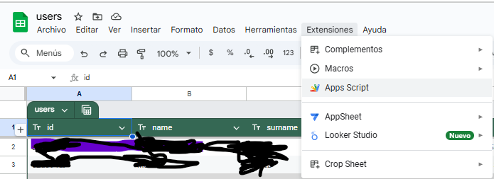

Hey friend! How are you? I hope you're doing well! For now, I'm just running it with the Google Sheet API service, but I don't think enabling another service will interrupt its functionality. Give it a try and let me know. In the meantime, I'll explain the step-by-step process.
In the sheet where you want to add the script, go to the Apps Script console. Inside, paste the code and save the project with a name, for example, "delete_blank_rows." Then, enable at least the Google Sheet API service. After that, add a trigger (I use "on change" and weekly notifications). Grant the necessary permissions, and once everything is enabled, test it out. You can add 10 rows to the sheet, and you'll see how 9 are deleted, leaving only one blank.
