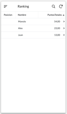

Añadir columna en la que aparezca el numero de la fila.
Estoy creando una App para crear un Ranking y quisiera mostrar una columna con el numero de la ordenación que corresponda, es decir, que salga el número del orden del Ranking. Pongo una foto de mi app para que se entienda mejor. Como se ve en la imagen sale un listado ordenado de mayor a menor por los puntos que tiene cada persona pero me gustaría autogenerar en la columna1 los números 1,2,3... para ver claramente la posición de cada usuario.
Tengo una tabla Ranking con los idSocio de los socios que tienen puntos y una columna virtual que me hace el sumatorio de los puntos por cada idSocio.

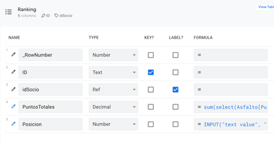

En ese caso, debe de ser culpa mía el no saber implementar dicha expresión ya que soy nuevo en esto y voy un poco perdido... ¿serías tan amable de ayudarme? Ahora mismo la configuración de la tabla es la siguiente:
La columna idSocio simplemente contiene los id de aquellos socios que tengan algún punto registrado y esta referenciado a la tabla "Socios" para coger el nombre de cada uno de ellos.
PuntosTotales es una columna virtual de un sumatorio de varias hojas de excel filtrando por el id del socio.
Posición es la columna virtual que estoy intentando hacer para que muestre la posición, si inserto la expresión que comentas del post me aparece el número 3 todo el rato ( no entiendo el motivo de esto tampoco).

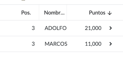

El resultado es el mismo que con el ejemplo, me aparece todo el rato Pos = 3 si hay más de un resultado.
Si solo hay un resultado muestra Pos = 1.
