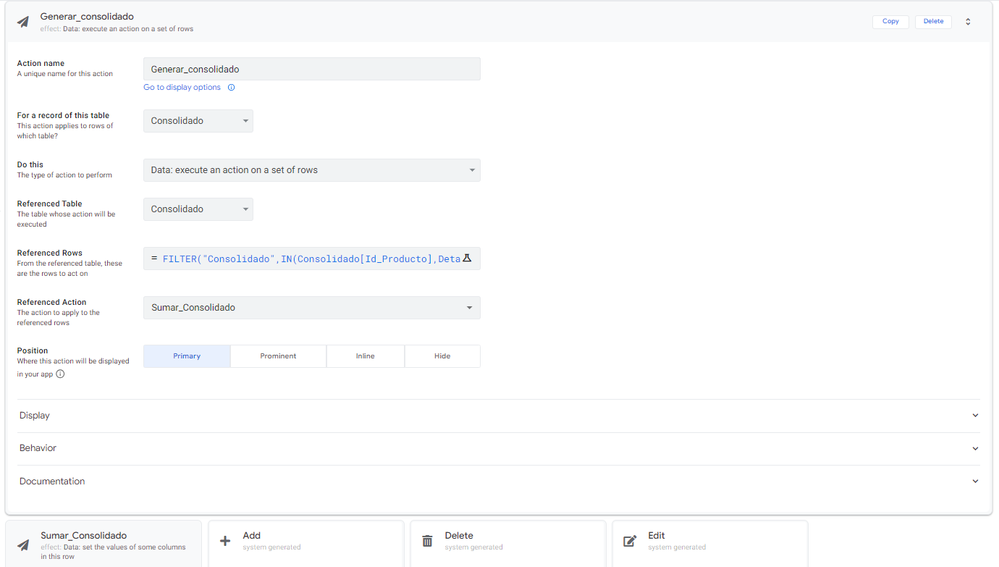

En la aplicación que estoy desarrollando, tengo inconvenientes con una accion o behavior, estoy utilizando una accion para ejecutar otra, sin embargo, no se ejecuta, no aparece ni error, ni algo que indique que este algo incorrecto, he probado esta misma función en otra aplicación y si funciona, hice le mismo procedimiento y formulación, pero no funciona, alguien podría indicarme cual podría ser la causa.

Esta segunda accion lo que hace es recorrer las filas de la tabla , para luego, para cada fila ejecutar la accion que relacione. sin embargo cuando le doy ejecutar en el icono no hace nada como si el boton no ejecutara nada.
0 3 206
That is the problem, then.
Is your Referenced Rows expression producing the list of rows you'd expect?
No Sr
