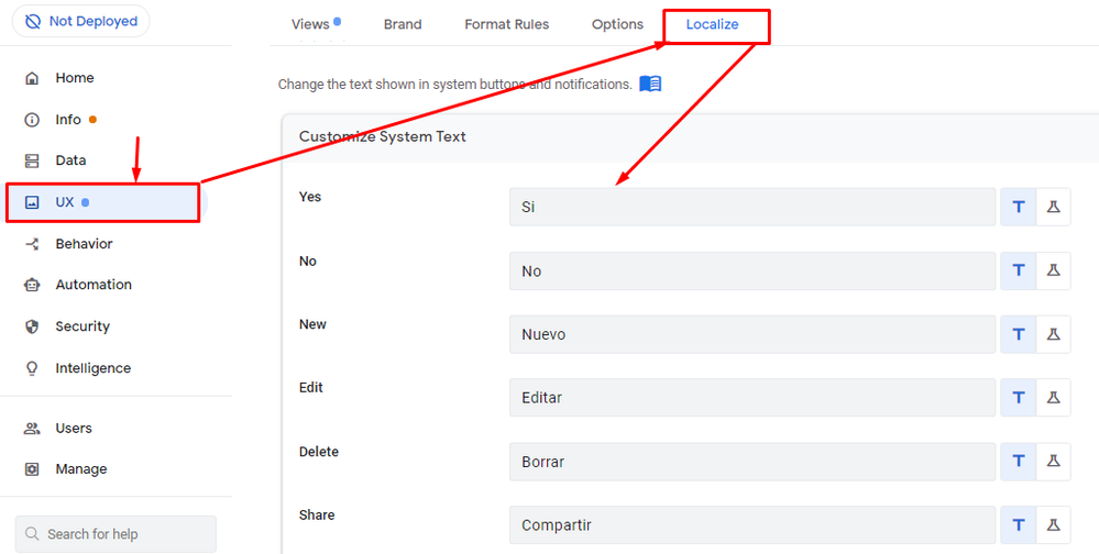

Hola buenas noches, alguien me podría apoyar para cambiar a español las opciones que aparecen en la parte de abajo de la app que dicen “cancel y save”?

Hola @Juaimito, que tal? bienvenido a la comunidad de appsheet !
Para cambiar el idioma de todos los botones que aparecen en la app podes acceder a la pestaña de UX llamada “Localize”
Muchas gracias, si me ayudó.
