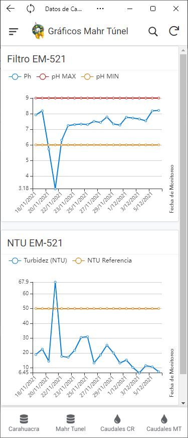

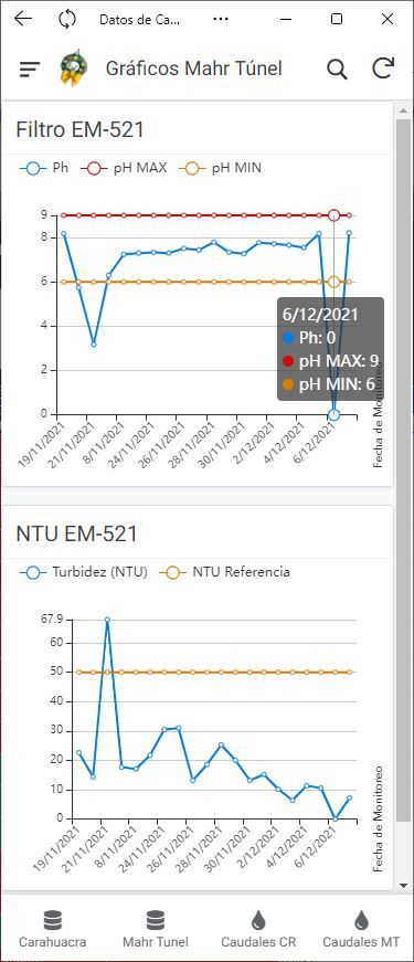

me sirvió esta sentencia
IN([_THISROW],
TOP(
ORDERBY(
FILTER(“Registro MT”,
AND(
[Cod. Estación]=“EM-521”,
[Ph]<>Number("")
[_ROWNUMBER],true)
,20
En la tabla google Sheet la celda de pH esta vacía por eso uso Number("") y si en tu caso esta registrado el numero cero (0) compara tu columna [Nombre Columna]<>0
Antes:
Después:
