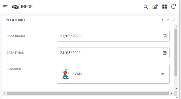

2 Atualize se o  RELATORIODINAMICO é uma fatia ou mesa e é a mesma mesa do ponto 1 ou fatia da mesa mencionada no ponto 1?
RELATORIODINAMICO e uma dashboard (não é fatia).
Pela formula que eu mencionei no post anterior eu consigo fazero filtro por data inicial e data final, mas não consigo filtrar por empregado(servidor).

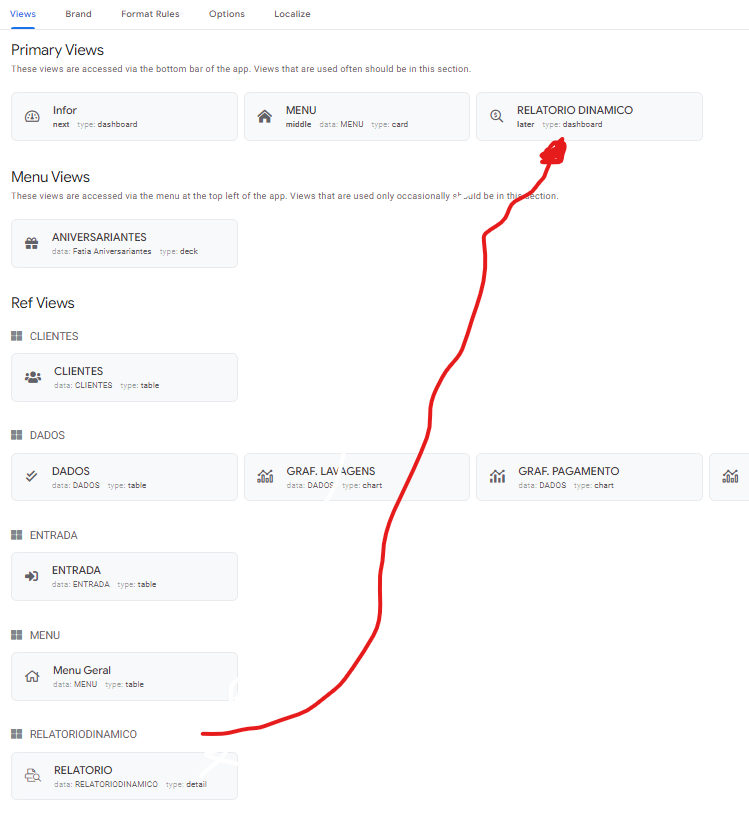

Suvrutt, eu não sei responder, pois só tenho 3 semanas de appsheet, mas vou postar aqui uma imagem para um breve entendimento, para quem sabe você saberá a resposta pela imagem?:
