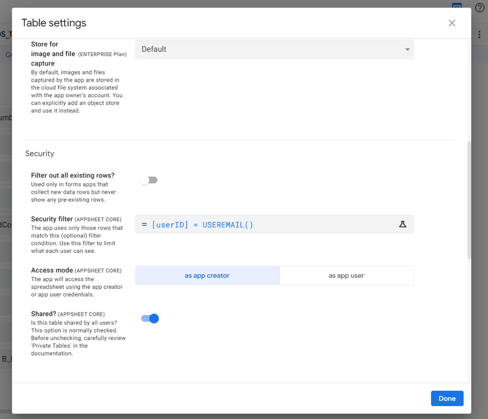

Hola, ยฟcรณmo va todo? Lo que quiero decir es que las tablas tienen lo que se denomina filtros de seguridad en la configuraciรณn de la tabla. Comprueba que no haya ninguna expresiรณn que pueda impedir que se obtengan los valores referenciados.
A continuaciรณn, le mostramos un ejemplo: si su tabla tiene un filtro como este y no hay ningรบn valor en la columna [userid] de la base de datos, no verรก ningรบn valor en el formulario cuando muestre la columna de referencia, ya que no se estรก validando la condiciรณn del filtro.
To solve this, itโ€™s not necessary to remove the filter; just make sure that the column where the email is stored (for example, userid) is not empty in your database table. Add the corresponding email there.
