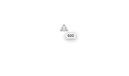

Butโ€ฆ all that Iโ€™m getting is a grey โ€œwarningโ€ icon () and when I mouse over it it just says โ€œ500โ€ (so, Iโ€™m assuming it is a 500 server error)
Would anyone know what would be the issue?

Then, I noticed in the tool the URL that caused the error and it is this one:
https://www.appsheet.com/remote/https%3A%2F%2Fquickchart.io%2Fchart%3Fc%3D%7B%0A%20%20%20%20%20%20type%3A%20'doughnut'%2C%0A%20%20%20%20%20%20data%3A%0A%20%20%20%20%20%20%7B%0A%20%20%20%20%20%20%20%20datasets%3A%20%0A%20%20%20%20%20%20%20%20%5B%0A%20%20%20%20%20%20%20%20%20%20%7B%0A%20%20%20%20%20%20%20%20%20%20%20%20data%3A%20%0A%20%20%20%20%20%20%20%20%20%20%20%20%5B%0A%20%20%20%20%20%20%20%20%20%20%20%20%20%20642%2C%20%0A%20%20%20%20%20%20%20%20%20%20%20%20%20%202500%0A%20%20%20%20%20%20%20%20%20%20%20%20%5D%2C%0A%20%20%20%20%20%20%20%20%20%20%20%20backgroundColor%3A%20%0A%20%20%20%20%20%20%20%20%20%20%20%20%5B%0A%20%20%20%20%20%20%20%20%20%20%20%20%20%20'%23006391'%2C%0A%20%20%20%20%20%20%20%20%20%20%20%20%20%20'%23ccc'%0A%20%20%20%20%20%20%20%20%20%20%20%20%5D%2C%0A%20%20%20%20%20%20%20%20%20%20%20%20borderWidth%3A%203%0A%20%20%20%20%20%20%20%20%20%20%7D%0A%20%20%20%20%20%20%20%20%5D%2C%0A%20%20%20%20%20%20%20%20labels%3A%20%0A%20%20%20%20%20%20%20%20%5B%0A%20%20%20%20%20%20%20%20%20%20'Remaining'%2C%0A%20%20%20%20%20%20%20%20%20%20'Spent'%0A%20%20%20%20%20%20%20%20%5D%0A%20%20%20%20%20%20%7D%2C%0A%20%20%20%20%20%20options%3A%20%0A%20%20%20%20%20%20%7B%0A%20%20%20%20%20%20%20%20rotation%3A%20Math.PI%2C%0A%20%20%20%20%20%20%20%20circumference%3A%20Math.PI%2C%0A%20%20%20%20%20%20%20%20cutoutPercentage%3A%2075%2C%0A%20%20%20%20%20%20%20%20plugins%3A%20%0A%20%20%20%20%20%20%20%20%7B%0A%20%20%20%20%20%20%20%20%20%20datalabels%3A%20%0A%20%20%20%20%20%20%20%20%20%20%7B%20%0A%20%20%20%20%20%20%20%20%20%20%20%20display%3A%20true%2C%0A%20%20%20%20%20%20%20%20%20%20%20%20color%3A%20%0A%20%20%20%20%20%20%20%20%20%20%20%20%5B%0A%20%20%20%20%20%20%20%20%20%20%20%20%20%20'%23fff'%2C%0A%20%20%20%20%20%20%20%20%20%20%20%20%20%20'%23000'%0A%20%20%20%20%20%20%20%20%20%20%20%20%5D%20%0A%20%20%20%20%20%20%20%20%20%20%7D%2C%0A%20%20%20%20%20%20%20%20%20%20doughnutlabel%3A%20%0A%20%20%20%20%20%20%20%20%20%20%7B%0A%20%20%20%20%20%20%20%20%20%20%20%20labels%3A%20%0A%20%20%20%20%20%20%20%20%20%20%20%20%5B%0A%20%20%20%20%20%20%20%20%20%20%20%20%20%20%7B%0A%20%20%20%20%20%20%20%20%20%20%20%20%20%20%20%20text%3A%20'%5CnBudget'%2C%0A%20%20%20%20%20%20%20%20%20%20%20%20%20%20%20%20color%3A%20'%23006391'%2C%0A%20%20%20%20%20%20%20%20%20%20%20%20%20%20%20%20font%3A%20%0A%20%20%20%20%20%20%20%20%20%20%20%20%20%20%20%20%7B%20%0A%20%20%20%20%20%20%20%20%20%20%20%20%20%20%20%20%20%20size%3A%2025%20%0A%20%20%20%20%20%20%20%20%20%20%20%20%20%20%20%20%7D%2C%0A%20%20%20%20%20%20%20%20%20%20%20%20%20%20%7D%2C%0A%20%20%20%20%20%20%20%20%20%20%20%20%20%20%7B%0A%20%20%20%20%20%20%20%20%20%20%20%20%20%20%20%20text%3A%20'%5Cn26%25'%2C%0A%20%20%20%20%20%20%20%20%20%20%20%20%20%20%20%20font%3A%20%0A%20%20%20%20%20%20%20%20%20%20%20%20%20%20%20%20%7B%20%0A%20%20%20%20%20%20%20%20%20%20%20%20%20%20%20%20%20%20size%3A%2040%20%0A%20%20%20%20%20%20%20%20%20%20%20%20%20%20%20%20%7D%2C%0A%20%20%20%20%20%20%20%20%20%20%20%20%20%20%7D%2C%0A%20%20%20%20%20%20%20%20%20%20%20%20%5D%0A%20%20%20%20%20%20%20%20%20%20%7D%0A%20%20%20%20%20%20%20%20%7D%09%09%0A%20%20%20%20%20%20%7D%0A%20%20%20%20%7D?width=600
And when you paste that URL directly in the browser you can see a simple error message:
Oh no! Something went wrong fetching your file :(TypeError: Invalid URL string.
I assume that probably there might be a length limitation for the URL on Appsheet sideโ€ฆ
I tried removing the โ€œwhite spacesโ€ (%20) from the URL to make it shorter, but I still got the errorโ€ฆ
Before removing the โ€œwhite spacesโ€ (%20) the QuickChart link is 3062 characters long.
After removing the โ€œwhite spacesโ€ (%20), the QuickChart link is 782 characters long.
After also removing the โ€œlinefeedsโ€ (%0A), the QuickChart link is 587 characters long.
