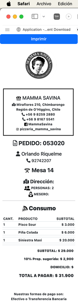

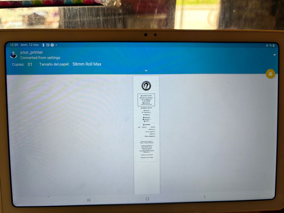

he solucionado muchos problemas de estilo usando un template html en vez del típico PDF, pero como las sincronizaciones no son instantáneas me ha generado que no se imprimen todos los productos, por eso estoy con rawbt directo, pero te adjunto imágenes de como se ve usando html como método
lCaptura de pantalla 2023-11-12 a la(s) 12.32.08.pngIMG_6468.jpgIMG_6469.jpg
greats
Hola que tal marcos, cres que puedas hacer un post explicando como implentas la platilla en HTML?
Dear @Marcos_Castro_A , how did you achieve that from AppSheet? Would you like to let us know?
¡Hola! ¿Cómo es que imprimiste la plantilla HTML?
Lo que yo hice fue añadir una columna virtual, en app formula pegue el código html entre la función concatenar, el texto está en formato HTML y como resultado obtuve tal cual el código.
