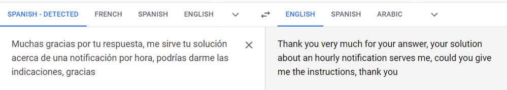

Muchas gracias por tu respuesta, me sirve tu solución acerca de una notificación por hora, podrías darme las indicaciones, gracias
