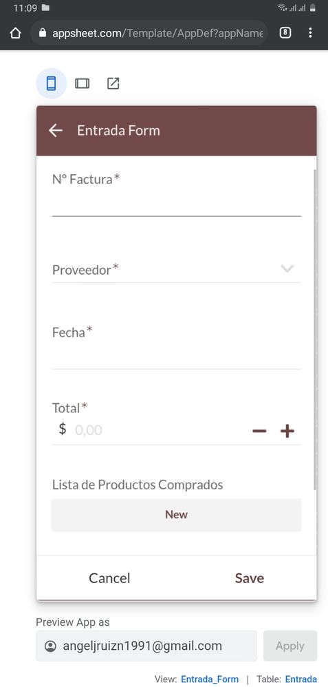

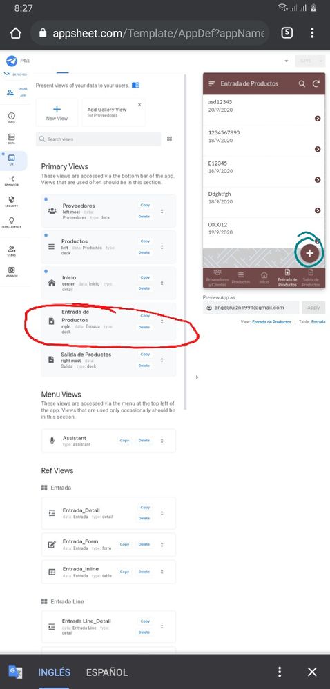

Buenas Hugo
La verdad no logro hacerlo, cuando creo el slice no puedo colocarlo.
La secuencia es
Aquรญ se ve la lista de compra de productos o factura
Al cliquear una factura se ve el detalle(no deberรญa aparecer el botรณn add en la grilla)
Y aquรญ al darle al botรณn ( + )
Abre para crear la factura y aquรญ si debe salir el boton de (add o new) como lo hace correctamente.
No se que hacer con ese botรณn de (add) ya que no se donde meter el slice ya que la pantalla donde sale el botรณn no es un
Primary View

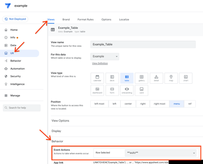

Como puedo hacer para editar el behavior de click, en la vista detail que fue generada por el slice?
Tenia el mismo problema con los adds, ya los pude esconder como nos mostraron, sin embargo al momento de seleccionar algรบn registro del related,  me arroja a un detail que al parecer genera el mismo sistema con el slice, pero este no me deja modificar la acciรณn que quiero haga cuando le doy click... no se si me explique...
