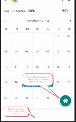

Buen día, estoy haciendo una aplicación, pero oculté las vistas dependiendo del tipo de usuario y todo me funciona bien..! pero me estoy dando cuenta que en el tipo de usuario "usuario" no se muestra en la barra inferior el nombre de la vista para regresar al menú principal (la vista no está en el "menu" ni en "ref"), pero en las vistas de "administrador" si se ve bien..!!
Pregunta: ¿Cómo se puede solucionar eso?
Otra opción que traté de hacer es con una acción que me regrese al inicio, pero me aparece en todas partes y solo quiero que me aparezca en la vista de detalle y no en todas..!! ¿Como le puedo hacer para que me muestre la acción solo en esa vista?

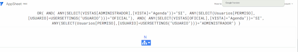

Y este el código que tengo en "show if" para bloquear las vistas de los diferentes tipos de usuarios
Here is your Show if express formatted more conventionally:
OR(
  AND(
    ANY(SELECT(VISTAS[ADMINISTRADOR],[VISTA]="AGENDA"))="SI",
    ANY(SELECT(USARIOS[PERMISO],[USARIO]=USERSETTINGD("USARIO")))="OFICIAL"
  ANY(SELECT(VISTAS[OFICIAL],[VISTA]="AGENDA"))="SI",
  ANY(SELECT(USARIOS[PERMISO],[USARIO]=USERSETTINGS("USARIO")))="ADMINISTRATOR"
Should there be an AND() around the last two subexpressions?
Cambié el codigo del "show if" en todas las vistas por el que me pasó, pero sigue sin mostrarse el nombre de la vista en la parte inferior..!!
Buen día, hice lo que me comenta de agregar el AND ( ) al rededor de esas 2 líneas de código, pero al hacerlo me oculta la vista "AGENDA" en la parte de abajo ( ya sea con el usuario "administrador" y con mas razón con el usuario "Oficial")
y al darle donde dice "test" para ver que arroja el código me dice "N".
