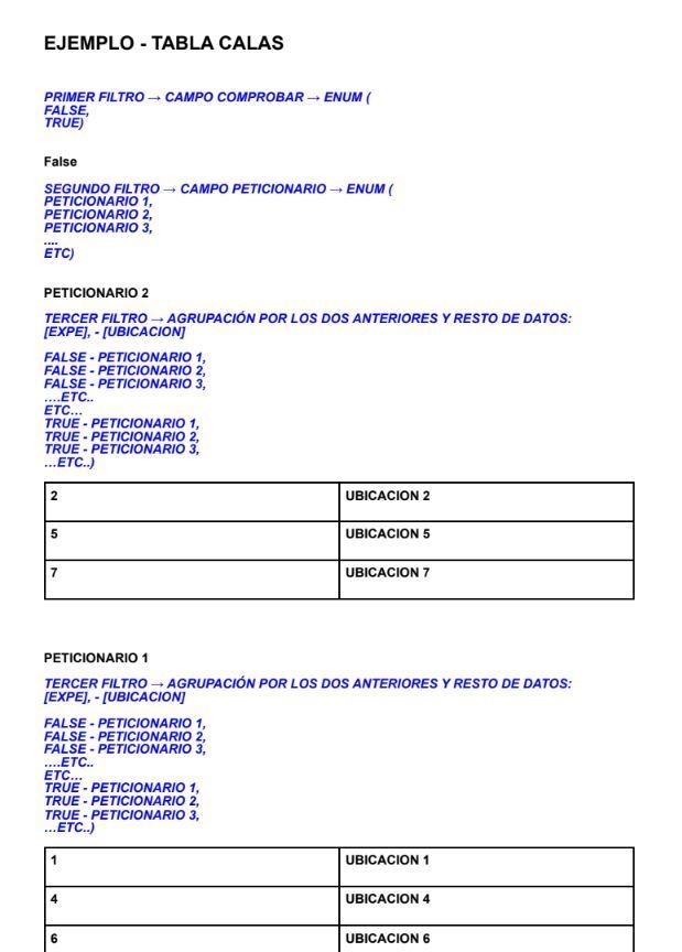

TABLA

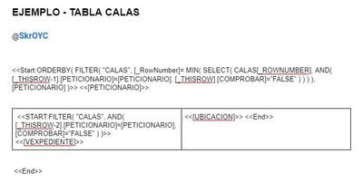

EXPRESION
RESULTADOSโ€ƒ
โ€ƒ
Como podrรกs ver, la lista se repite con los resultados que serian correctos para el PETICIONARIO 1, pero no para PETICIONARIO 2 ni para los demรกs.
Espero tus apreciadas sugerencias.
Gracias por tu tiempo.โ€ƒ
