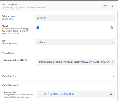

Hello, working with KML Files,
How can I use it?? I read than it seems like this:
But in the APP FORMULA "40.4530602, -3.5928648" when I saw it in the tables indicates other data.
I do not know which data is the correct, the first (Link from my google maps( https://www.google.com/maps/d/kml?forcekml=1&mid=141qjXbzKVYqoT1WxzJraczK1b17PPTYh&lid=HdBO1TPI8eE ) or the link with the adress in DRIVE for the Kml file
https://www.google.com/maps/d/kml?mid=141qjXbzKVYqoT1WxzJraczK1b17PPTYh&ll=40.45229716085143%2C-3.59...
Can anybody helpme??
And what about the XY files?

Hola Sara, yo tuve algunas dificultades con los KML y las resolví considerando lo siguiente: Google drive no permite copiar una URL que sirva para la lectura del KML desde AppSheet (https://www.youtube.com/watch?v=OHszKQr1RDw), entonces debes cargar tu archivo en algún servidor, copiar la dirección URL y pegarla en Optional URL for KML File. Yo lo resolví siguiendo una explicación de un web hosting gratuito (https://www.youtube.com/watch?v=9PHh7a2AukY). El formato que me quedó es: http://nombredeldominio.000webhostapp.com/nombredetucarpeta/nombredetuarchivo.kml. Lo usé así y funcionó. Te recomiendo no dejar espacios en los nombres porque eso se transforma en %20% y tiende a confundir. El nombre del enlace sale por muy pocos milisegundos en la barra de direcciones, tuve que grabar la pantalla para descubrir el texto del formato que te compartí.
Nota que la URL termina en .kml.
El dato de las coordenadas LatLong lo escribí directamente en la columna de la hoja de AppSheet sin comillas porque eso puede hacer que AppSheet lo interprete como un texto.
Espero te resulte útil esto.
