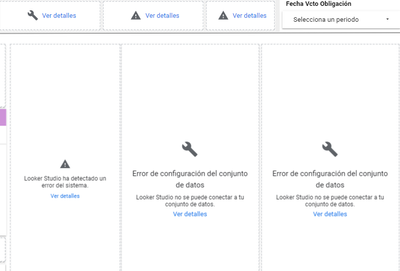

Tengo varios looker studio que se conectan con appsheet y vienen  trabajando hace mas de 2 meses y desde hoy 06 de julio 2023 6 am no carga nada y genera este mensaje de error
community connector error
Alguien tiene idea que sucede

I've got same problem since last week.
Support ask me to do following steps but problem persists:
